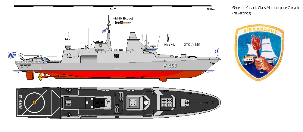

Неплохой образец для взятия за основу.Изображение

гость писал(а):
Неплохой образец для взятия за основу.[img]
с бортовым и флагом всё в порядке?
HS NIKIFOROS FOKAS (F 466) http://www.hellenicnavy.gr/fgNikhf_en.asp
Да..Сохранил. ;)
ПО МЕСТАМ СТОЯТЬ!К ПОГРУЖЕНИЮ!
 Заголовок сообщения: Re: Перспективный корвет
СообщениеДобавлено: 16 май 2011, 20:30
Сообщений: 2761
Откуда: Новороссийск
MURANO писал(а):
Да..Сохранил. ;)
это разве он? у настоящего на корме есть визуальные отличия..

Сообщений: 9497
Настоящий F466
http://shipsandharbours.com.s3.amazonaws.com/5144.jpg

Сообщений: 2761
Настоящий F466
дык, отличий море, даже невооруженным глазом:
и герб:
СообщениеДобавлено: 16 май 2011, 21:04
Сообщений: 9497
Там не в отличиях дело - это два разных корабля. На схеме скорее всего нарисовали что-то мега перспективное, а номер написали с существующего.

Зарегистрирован: 02 апр 2011, 13:40
Сообщений: 569
Конечно. :) На фото-бывший голландец-Kortenaer
