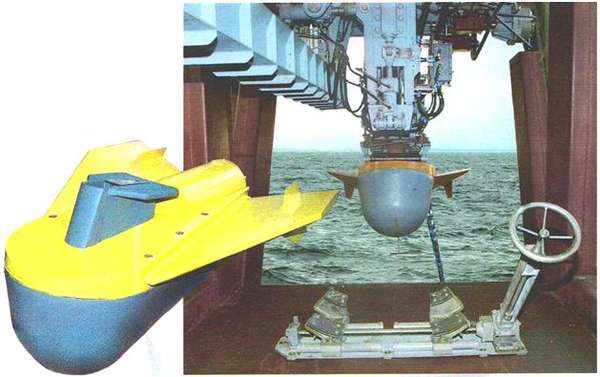

ммм вопрос по сенсорам - как будет сделан гак/радар
1) гак должен быть в воде (как его будем спускать из контейнера - ведь гак енто довольно сложная весч.
2) радар в контейнере - сразу нерациональное его расположение.
 Заголовок сообщения: Re: Патрульный корабль OPV + модульное вооружение = корвет УРО
Нужны средства опускания и подъёма ГАС. Нужны эл. питание и т.д. Место на корпусе не произвольно.
граждане, вы хоть смотрите на картинки что я выкладываю , читайте что на них написано ;) --> я ж на первой картинке с Пауком указал, в контейнер будет интегрировано спуско-подъемное устройство (грубо говоря: задняя крышка поднимается вверх-вперед к срезу кормы выдвигается рычаг с направляющим лотком для троса-кабеля + кран-лебедка для активного излучателя), катушки с тросом, гибкой антенной и еще место останется для активного излучателя...и не говорите что не влезет - вон на CAPTAS влазиет (для примера: спуско-подъемное устройство CAPTAS Nano помещается в контейнере размерами 3,5*3,2*2м 8-) ) , а у нас почему-то нет :mrgreen: :
Изображение Изображение
СообщениеДобавлено: 08 окт 2010, 03:13
вот еще картинки СПУ CAPTAS:
а это активный излучатель Виньетки-Минотавра -> подвешен на рельсовой направляющей, примерно так же (телескопически выдвигаясь) будем эту рельсу за срез кормы выдвигать, а потом опускать лебедкой букс.актив.излучатель в воду 8-) :
