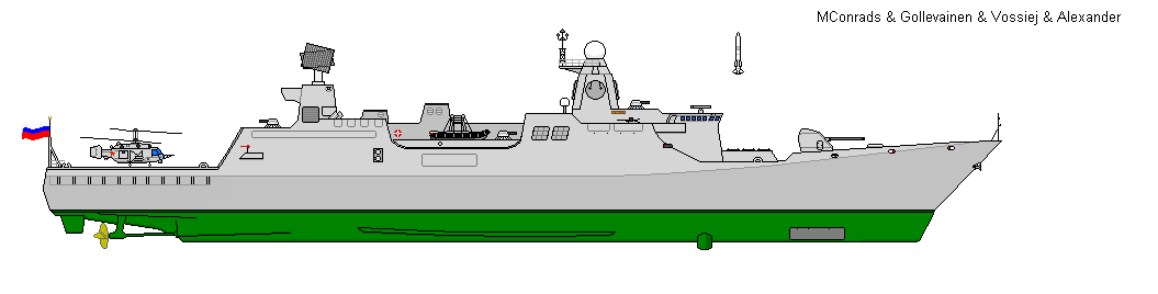

Вот тут попалось.
http://forumimage.ru/uploads/20110811/131307859547001898.png
 Заголовок сообщения: Re: Перспективный фрегат
СообщениеДобавлено: 11 авг 2011, 19:22
Сообщений: 6759
и чем он перспективен? одни ак - 630 чего только стоят..., не говоря уже о зрк и потери заднего сектора осмотра рпн, его надо высоко в мачте делать, или в настройке.
СообщениеДобавлено: 11 авг 2011, 20:51
AК-630 дорогого стоят. Не факт, что Кортик, Палаш и Панцирь эффективнее.А вот время реакции у АК-630 меньше, и этого один из главных критериев. Поскольку для работы установок при длительной очереди нужна пауза в 20 секунд, то наличие такого количества установок оправдано. Для непрерывного огня самое то.
Ну и потом. Чем Горшков и Эссен лучше.Да только хуже. Просто вчерашний день.
СообщениеДобавлено: 11 авг 2011, 21:12
Сообщений: 6759
поясните, чем?
1) темп стрельбы ак-630 недостаточен для эффективной борьбы с пкр - читайте историю создания роя/кортика
2) чем время реакции меньше то? тем более у кортика м (хотя правильнее брать панцирь-ме туто) есть своя рлс, значит он может автономно работать (да и олс есть, он еще и пассивно работать может, без излучения)
3) на картинке я вижу 4 зак ак630. можете уточнить, почему такое малое кол-во зак обоснованно? тем более при низкой его эффективности?
4) объясните пожалуйста, почему у вас так расположена мачта с рпн? особенно интересует задний сектор
5) объясните пожалуйста выбор зрк (судя по всему с зур см6?) для фрегата, тем более с маломощной стрельбовой рлс (апертура маловата для стрельбы на макс. дистанцию см6)?
тем более она слишком низко расположена (как и рлс ко), и будет давать плохое покрытие на пмв. совсем нет комплексов РЭБ.
6) какой пкрк или плрк используете? или все в мк57 (не будете же вы использовать древнею мк41 там ведь), хотя судя по всему у вас там мк 41 на 24 ячейки. что либо убивает возможности зрк, либо оставляет корабль без ударного оружия
7) где и какой стоит ГАК?
следов нормального (а значит габаритного) гак в носу/буксируемого в корме я не заметил
вообще имхо лажа, во всяком случае пока внятно не обоснуете выбор и компоновку.
конкретно горшку проигрывает
1) по сенсорам - там удачнее стоит и рлк, есть нормальные гас, рэб
2) по оружию - у горшка есть и пкрк и плрк, больше пу зрк, адекватнее брэо под все енто хозяйство.
СообщениеДобавлено: 11 авг 2011, 21:36
Ну Рой и Кортик совершенно разные вещи. Читать историю создания мне не нужно, т.к. знаю наизусть. АК-630 с момента своего создания имел собственную РЛС. В начале ряд модификаций Вымпела, затем Багиру, теперь Ласку. Темп стрельбы АК-630 6000 выстрелов в минуту. Вынужденно снизили до 4000, т.к. из за разницы весов один снаряд догонял другой. Другим системам до этого темпа далеко. Время реакции меньше, потому что вес установки значительно меньше. Из за этого (в том числе)и Кортики сняли с производства аж в 1991 году. А все остальное нужно еще принять на вооружение. Результаты испытания еще не известны. А морского Панциря еще вовсе нет. Ну а что касаемо картинки, так это вовсе не мое. Просто обнаружил случайно. Как вариант - можно доработать по вкусу. Просто и в этом виде " внушает ". Во всяком случае не то ( извеняюсь ) гавно, что мы лепим сейчас.
СообщениеДобавлено: 11 авг 2011, 21:40
Сообщений: 6759
уточните что вас тут "внушает".
неграмотный рлк ?
отсутствие гак?
непонятный выбор зрк?
по панцирю - проект у нас перспективный, да и сам панцирь-ме есть в планах.
так что картинка явно ламерская, как и многие с фотобакета.
п.с. опять же, обоснуйте преимущества такого нк, против горшка хотяб.
и зачем несколько меньшее время реакции если на дистанции порядка 20 ум мы начнем обстрел ракетами (а тут время реакции скорее зависит от рлс, и будет схоже с ак630) по трем целям одновременно (т.е. свой сектор даже одиночный панцирь без артиллерии прикроет от недобитых пкр)
