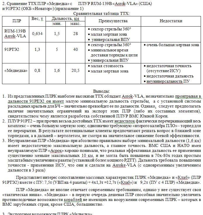

Скорее всего Пакет.Он не занимает место на палубе,легче,имеет большую дальность стрельбы и вероятность попадания выше так как в случаи промаха АПЛ получает бесплатные помехи для преследователя.Да и ЭПР пакет не увеличивает,в отличии от РБУ.
Как это "мертвая зона" у 91РТЭ2?Там же 360*...

Автор:  art [ 29 окт 2011, 10:53 ]
Заголовок сообщения:  Re: Пр.11356, 11356М
Аскольд писал(а):
Как это "мертвая зона" у 91РТЭ2?...
По дальности.
Автор:  1A [ 29 окт 2011, 10:55 ]
Димитрий
блин, думал об одном, написал про другое. Нету 1*4 ячеечной впу В РЯД, чтоб увеличение ячеек на 4 приводило к незначительному увеличению потребной под их размещение длины корабля.
Автор:  Аскольд [ 29 окт 2011, 10:56 ]
Что значит по дальности?Там же 40 км...
Автор:  art [ 29 окт 2011, 10:58 ]
Слишком большая минимальная дальность применения.
Автор:  Аскольд [ 29 окт 2011, 10:59 ]
А разве пакет ее не закроет?
Автор:  1A [ 29 окт 2011, 11:01 ]

Автор:  art [ 29 окт 2011, 11:06 ]
Закроет.
Для решения задачи вы получаете три комплекса управляемого оружия. Очень дорогое решение.
Автор:  Аскольд [ 29 окт 2011, 11:08 ]
Почему три?91РТЭ2 и Пакет.Много?
Автор:  art [ 29 окт 2011, 11:18 ]
Много?
Потому что ещё вертолёт несёт самонаводящуюся торпеду или ракету.
Много. Поскольку всё управляемое и дорогое.
Куда рациональнее было бы, к примеру, создать унификацию на базе Медведки. Торпеда, торпеда как ГЧ для ПЛУ, касетная ГЧ для ракеты с уменьшением дальности последней.
