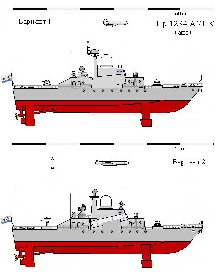

 Заголовок сообщения: Re: Реалии РКА, МРК и возможное их развитие на нетрадиционых при
Сообщений: 6771
>>...оптимизацией под различные режимы движения.
А разве водомет оптимален для малых скоростей? Я всегда думал что наоборот
Сообщений: 6771
Как все запутанно и запущенно :D :D :D :D
Сообщений: 1759
Движитель оптимален на расчетных скоростях... :D
В плюс и компактность ВД и простота изменения вектора тяги движителя (другой вариант - это выдвижные полноповоротные колонки малого хода, но два комплекта преобразуемых движителей слишком много), это было актуально, например для речных судов для работы на малых глубинах.

Ну ПКР "Яхонт" для пр.12418 слишком тяжелая ракета, 3,8 тн/шт. ПКР "Москит " почти такой же 4,5 тн. Ставить 1:1 как то для Вьетнама наверно не интересно, да и нет у них на кораблях сверхзвуковых ПКР, ни Москита ни чего другого. Не то что у вероятного социалистического противника. А вот 3М54 с какой нибудь "Э" или другой (она же "Альфа") та самая Клаб, что и китайцем продали, двухскоростная, трехступенчатая с отделяемой сверхзвуковой частью и с дальностью 290 км и массой всего 2.2 тн. самое ТО! Одна такая Молния с 8 сверхзвуковыми ПКР это уже серьезная угроза, которую за 300 км обходить надо. Конечно, и рой Уранов в залпе тоже неприятно, но там наверно те модели ПКР которые на 130 км бьют, а здесь ожидается качественный скачек! БЧ 200 кг, а не 145, дальность 290 а не 130, и 3 Маха, а не 0,9. Понятно, что вероятный противник имея Альфу спокойно утопит вьетнамские Молнии с ПКР Уран не входя в их радиус поражения. Тем более, что у Молний защита от ПКР, тем более сверхзвуковых, номинальная. Пара Альф на Молнию и все...А вот Молнии с ПКР Альфа имеют шанс дать сдачи!
