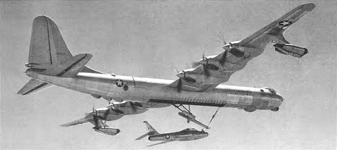

Я же говорил - такие проекты были уже в истории.
Американцы, например:
http://www.spacephys.ru/system/files/xf85_2.jpg
http://lib.rus.ec/i/69/224369/pic_26.jpg
Или японцы:
http://img1.liveinternet.ru/images/attach/c/2/73/613/73613699_27.jpg
Но проблемы связанные, например, с пилотами в "исполнителях" оказались очень сложно решаемыми.
Сейчас же, используя вот такого типа исполнителя:
http://www.thelivingmoon.com/41pegasus/04images/Airplanes/Neuron_01.jpg
можно очень вкусные схемы проработать.

А мне нравится идея сцепки универсальных аппаратов - стратега и малозаметных беспилотников. Демократизировало Африку можно чугунками из стратосферы, соседей дразнить беспилотниками, а важные цели у далеких друзей выбивать с помощью предлагаемой связки - пусть даже для исполнителей это будет билет в один конец...

Буксировка в сцепке это альтернативное и не основное решение и не должно заменять классический бомбер---.Классический бомбер конечно лучше.Оно его может только дополнять в некоторой степени. ;)

Тут уже заговорили про составные системы. У меня тоже такие мысли бродили.
Применительно к увеличению дальности сверхзвуковых систем.
Чисто дозвуковой бомбер - сравнительно дешевое оружие для локальных войн. С использованием дальнобойных КР може применяться и против сильной ПВО, но это чисто ударная система.
Скоростная машина с размерностью среднего бомбардировщика может работать и дальним перехватчиком, это для России очень актуальная задача.
Вопрос в том, как среднему сверхзвуковому бомбардировщику выполнить задачи стратегического - то есть нанести удар по территории США.
У Т-4М с КИС дальность на сверхзвуке 7000 км, на дозвуке 10000 при максимальной массе 145 тонн. У Т-4МС при более совершенной компоновке и массе 170 тонн дальности соответсвенно 9000 и 14000 км.
Чтобы уверенно доставать территорию США, нужна дальность в один конец порядка 8000 км.
Без дозаправок пролететь 16000 км может только специализированный дозвуковой бомбер.
Дозаправки - это конечно хорошо и по возможности должны применяться. Но они требуют флота небесплатных танкеров. К тому же если бомбардировщик сверхзвуковой, до дозвуковой заправщик должен вылетать на несколько часов раньше, чтобы успеть в точку дозаправки, что снижает оперативность применения всей системы.
Вблизи Норвегии и Аляски пролет медленных заправщиков может быть опасен из-за истребителей НАТО.
Достичь территории США без дозаправок и при умеренной взлетной массе (не более 120 - 140 тонн) может только составная сверхвуковая система. У которой значительную часть дальности преодолевает в один конец дальнобойная скоростная крылатая ракета.
При массе БЧ порядка 500 кг (достаточно для ЯБЧ) и дальности порядка 5000 км такая ракета будет весить 7-10 тонн (по консервативной оценке - если пропорционально уменьшить маршевую ступень "Бури" с БЧ массой 2350 кг и достигнутой дальностью 6500 км).
Тода носителю достаточно иметь дальность 6000 км с пуском ракеты на середине дистанции. Это можно реализовать бомбера массой порядка 100-120 тонн. Большая ракета на сравнительно небольшом носителе должна размещаться конформно под или на фюзеляже.
Конечно минус в том, что до США долетит только одна ракета с одного носителя. Зато сам носитель сравнительно маленький. И многофункциональный - беря вместо большой ракеты контейнер с меньшими КР, бомбами, ракетами воздух-воздух, он может исполнять функции среднего бомбера и дальнего перехватчика.

Носитель - толстое дозвуковое летающее крыло, у которого большие внутренние объёмы выделены под размещение трёх машин по типу Ската (или скорее той чёрненькой машины, что на МАКСе демонстрировалась с надписью "ЦАГИ"). В режиме бомбера на месте одной из машин ставится барабанная ПУ, на месте двух других - топливные баки...
Такой летающий авианосец выдвигается в сторону противника и на безопасном расстоянии выпускает машины. Те выполняют работу, затем возвращаются и цепляются за универсальную тягу. И на скорости 350 км/ч неторопливо пиликают на родину. Перед посадкой они отцепляются и каждый раздельно совершает посадку. Во время полёта на привязи беспилотники двигатель естественно не глушат, просто он переводится на околоминимальные обороты, а топливо (пропускная способность шланга - ровно в объёмах потребления) перекачивается с носителя -> запас прочности шлангу особо большой не нужен.
Преимущество на обратном пути перед системой "три самолёта плюс дозаправщик" тоже будет за счёт более экономичных движков матки.
гело
Да, Бурлак меня и вдохновил :)
