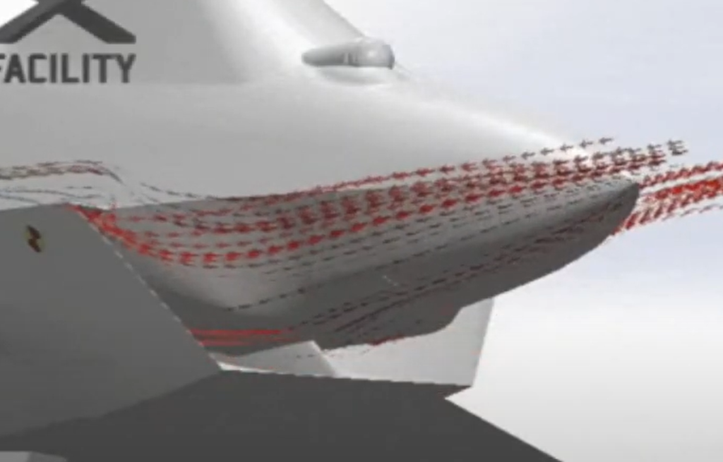

А я вот, все равно не могу себе представить как ПС с нижней части обтекателя сольётся и повернётся аж за верхнюю часть ВЗ, даже смотря на этот ярко выраженный DSI "бульб". :shock:
Воздухозаборник имеет угол, вверх и сольётся
Нарисуйте линии тока...
Я тоже.
Но заборник то налице.
Как то решено. Возможно, где-то унутре есть перфорация, и часть ПС сливается через нее. Может, на этой самой перегородке.
ХЗ.
Под забоником два симметрично расположенных окна, похоже. Параллельно нижним кромкам. Створки, окна перепуска, средства регулирования какие то... непонятно.
Понятно, что заборник непростой. "Не совсем DSI", судя по М=1,8...2,0.
На презенташке нутро заборника было закрыто красными заглушками, окна тоже, какими то крышками...

Сообщений: 17
https://youtu.be/L4C-_mMNgEU?t=27
С нижней части обтекателя как? И причём тут "Воздухозаборник имеет угол"?
Сообщений: 716
Замечательно... Все с той же нижней части обтекателя все летит в "горло" :D
Сообщений: 17
автор упомянул, что воздуховод слишком длинный, одного только выпуклого недостаточно для удаления пограничного слоя, поэтому внутри воздуховода должен быть всасывающий агрегат.
в точности как FC-1.
