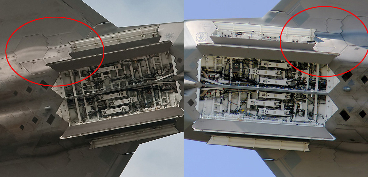

Сообщений: 148
Откуда: Узбекистан, Самарканд
Оказывается на некоторых F-22 были перепроектированы люки для отстрела ИК ловушек.
Я натолкнулся на это совершенно случайно - мне нужно было смоделировать блок отстрела ловушек и к сожалению выяснилось что в сети нет не одной четкой фотографии этого люка в открытом состоянии кроме фотографии макета для тренировок тех персонала.
А пересмотрев ряд фотографий выяснилось что форма этого люка у разных серий отличается.
Технически блок отстрела должен выглядеть вот так -
И таких блоков судя по всему должно быть не меньше трех исходя из фотографии макета для тренировок, но так ли это - для меня до сих мор загадка...
