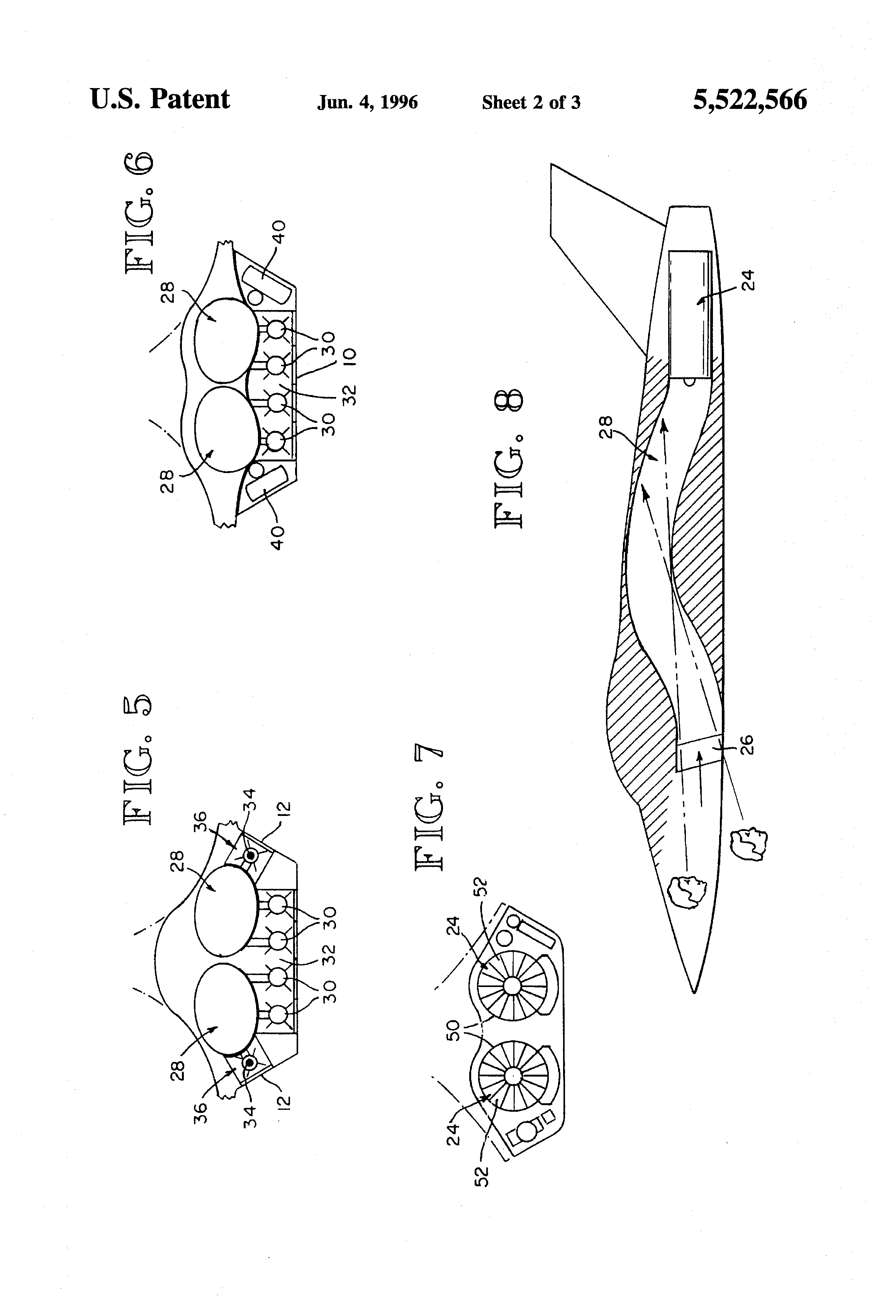

- Двигатель F-414 используют и другие самолёты, никакого радар-блокера с завода на нём не ставится:

Поэтому, радарблокер будет создавать дополнительное сопротивление

И есть ещё один нюанс: когда на B-1B поставили радар-блокеры (они же выполняли противоптицевую функцию), вместо регулирующих скачки клиньев, максимальная скорость упала с 2.3М у B-1A до 1.3М у B-1B...

А если функцию РБ будет выполнять ВНА, он не будет создавать дополнительного сопротивления, козе понятно?
- Конечно будет. Поскольку у них разные функции: задача ВНА сделать входящий поток максимально ровным для входа на лопатки первой ступени КНД:
Задача радар-блокера совершенно другая и его лопатки ориентированы по-другому:
Поэтому у F-18E/F/G поток из входного устройства сначала вынуждено закручивается на радар-блокере, а затем уже повторно спрямляется в ВНА двигателя. Тут и дополнительные потери, и как результат - снижение тяги (со всеми из этого вытекающими пунктами).
