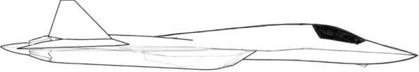

Гоха писал(а):
Sergey Alexandrov писал(а):
2016-й
Выглядит красиво. Однако некоторые местные аэродинамики ругали "длинный" наплыв раннего "боинговского" ATF.
П.С. Больше всего мне нравится этот концепт:
Будет ли по нему продолжение? Конкретно по этой схеме ЛА.
По этой схеме ЛА продолжение может и будет, но не сейчас. Сейчас мне нужен пилотажный самолёт для шоу. А этот не пилотажный, хотя меня по-прежнему интригует. Очень хотелось бы его увидеть в небе! Но рук всего две и финасов на всё не хватает. Особенно при курсе 65!...
А про наплыв длинный... Я считаю надо крыло делать по типу Дракена и F-16XL. Тот и другой без труда выходили на бесфорсажный сверхзвук! Особенно Дракен... Тяги то там нет у него почти... Всё за счёт аэродинамики. 57-й год однако.
Как вижу, в основу положен "переворот" Т-50 "кверху лапками" - для ликвидации ниши между ВУ (как следствие - более лёгкая и жёсткая КСС + снятие проблем с продольным размером внутренних отсеков и совмещение функций стабилизаторов и килей).
Как быть с питанием СУ на больших углах атаки, или это вариант ударника для замены Ту-22 - аналогичный китаяйским рисункам?
Какая функциональная нагрузка на " двойной излом крыла"?
На больших углах атаки идёт подпитка через специальные открывающиеся створки с низу. По типу как на Миг-29 сверху, только наоборот. 29-й взлетает и садится с полностью закрытым основным заборником и питается только через верхние жалюзи.
Положительное V крыла в совокупе с отрицательном V стаба создают минимально необходимую путевую устойчивость, чтобы можно было выполнять основные лётные маневры без автоматических систем стабилизации. Электронике и ОВТ придётся значительно вмешиваться только во время интенсивного маневрирования в боевых условиях. Подломанный вниз уголок крыла немного повышает его эффективность при таком положительном V. Плюс смотрится интересней))) Во всём этом вот только кроется засада со взлётом и посадкой. До задевания стабами о полосу 4-5 градусов положительного тангажа, если их не делать немного с изменямым, на этот случай, обратным V.
Ну не знаю... как по мне лучше на замену МиГ-31 - такой себе ПАК-ДП... Сверхманевренность там особенно не нужна, а малозаметность, высокий крейсерский сверхзвук и большая дальность - были бы в тему. При рабочей высоте 20...22 км плоский (естественно относительно) снизу корпус прекрасно экранировал бы ВЗ даже для АВАКСов, не говоря о наземных РЛС. Имхо.
Я это чуда как 6-ю генерация для себя рассматриваю. Какая там концепция применения? Есть варианты, когда идёт бригада из пилотников и беспилотников. Этот вариант мне кажется больше для беспилотника подходит. Хотя сверхманёвренность в определённых рамках возможностей автопилота и работы ВЗ ему можно обеспечить.
Положительное V крыла в совокупе с отрицательном V стаба создают минимально необходимую путевую устойчивость, чтобы можно было выполнять основные лётные маневры без автоматических систем стабилизации...
Вы не рассматривали обеспечение путевой устойчивости модели только за счёт положительного V крыла и отрицательного V "ушей" (правда нужно изменять всё крыло модели в плане и выносить "уши" в область "стабилизаторов/килей", к тому же обеспечивать их работоспособность в продольном и поперечном каналах одновременно. Это на первый взгляд должно снять проблему задевания стабилизаторами поверхности земли ввиду их отсутствия.)
Судя по Вашим предыдущим моделям - с другой формой крыла в плане и центровкой проблемы глобальные не предвидятся.
 Заголовок сообщения: Re: Рисуем спекуляции ПАК ФА и не только
Сообщений: 317
До этого вот такой вариант рассматривал:
Правда тут уши большие и они всё равно отклоняемые, чтобы повысить эффективность крыла на взлёте/посадке. Этот концепт навеян конкурсом Ту-22М3. Я тут заодно пытался и на волнах сыграть))) Но в итоге он мне не показался достаточно интересным. Я к нему быстро остыл. Хотя может его взять как раз как бомбера если только. Модель такого самолёта будет не очень манёвренной и стабильной всё же.
