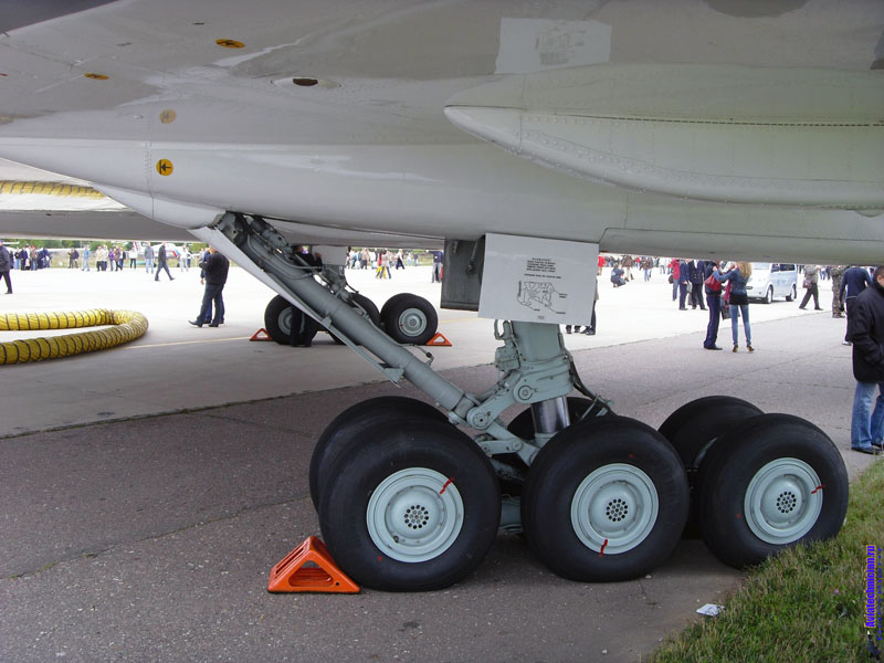

не бред - если бы закрылки ушли раньше шасси, они бы ещё над городом рухнули!
есть видело, где видно поднятую из моря стойку шасси, толкатель стойки выпущен, это значит что шасси были УБРАНЫ!!! Шасси убираются на высоте 5-10 метров, т.е. ещё над полосой! Убрали бы закрылки вместо шасси, был бы полный рот земли ещё далеко до моря!
Остально расскажет комиссия...
Как на 154 работают краны выпуска уборки шасси и закрылков?
Если "уборка" закрылков "вперёд", а шасси "назад" - то вместо уборки шасси правак мог переставить закрылки из взлётного в посадочное положение.
Дальше шла "упорная борьба за жизнь".
Из за увеличивающегося пикирующего момента командир тянул рога на себя, что при падении скорости (в связи с ростом лобового сопротивления) и исправления своей ошибки праваком - приведёт к забросу углов атаки и тангажа, из за момента инерции - медленно компенсируемого на малой скорости, с последующим "концертом по заявкам".
"Ванговать" можно долго - нужно ждать результатов расследования, в комиссии не дети и не дилетанты.

в принципе возможно... но! мы имеем всего 70 секунд полёта, вместе с падением, и поднятую из моря стойку, толкатель стойки полностью выдвинут в крайнее положение и оборван на срезе цилиндра, а это значит что в момент удара шасси уже были убраны!
а вот вупещенная нога, толкатель полность в цилиндре
ещё раз, они в Адлере взяли дополнительно примерно 30 тонн топлива, борт был полностью груженый, без закрылков они бы не дотянули даже до берега...
