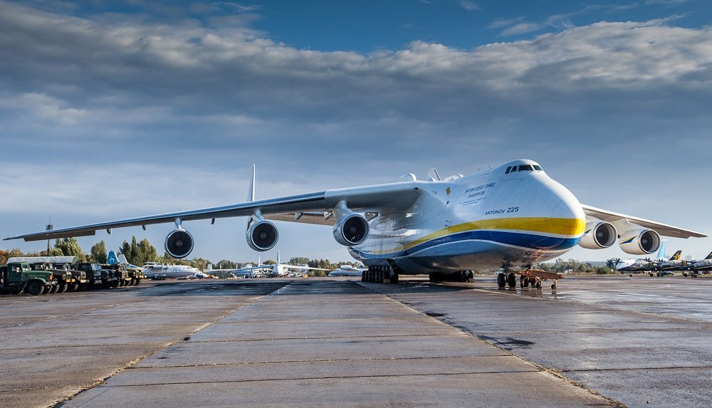

- Не нужно в этом месте эротических фантазий: аэродинамические гребни на J-10 выполняют двоякую функцию, - во-первых, и это главное, они увеличивают путевую устойчивость, прежде всего на сверхзвуке (одного киля там как правило недостаточно), во-вторых, несколько уменьшают его поперечную устойчивость, коей у него очевидно некоторый избыток.

- Точно так же, как уменьшает поперечную устойчивость самолёта любое отрицательное "V" его аэродинамических поверхностей.

- На тебе, лётчик-космонавт, ещё и "Харриер", и Ан-225:
 Заголовок сообщения: Re: СР-10 - УТС с КОС
Сообщений: 2551
https://youtu.be/NqDs91lezis?t=4
