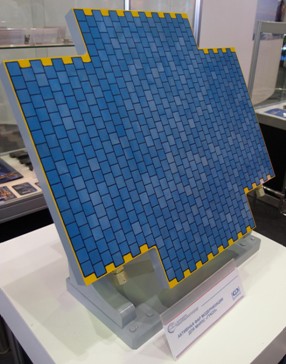

1) отменил. Полный комплект КБО на мелком не поместится, не потянется, и питать его нечем.
2) УТС использовать как истребители - это рекламный ход или от бедности бантустанам. Нормальные боевые машины их уничтожат мгновенно.
3) РЛС на яке пихать некуда и питать нечем. Так что, это пустые мечты. Тем более, что с рлс его стоимость приблизится к стоимости нормальных боевых, а вот возможности - нет.
Эт почему ? Лёгкий эт тон пять взлётного, минимум, всё туда влезет. Ну понятно полотно РЛС поменьше будет, но это уже нюансы и особенности.

Хм, насколько известно Барс-130 уже готова и её установка на Як обещана. АФАР поставить ещё проще. Никто от БРЛС такой машины возможностей РЛС Cу-35 не требует (который в свою очередь и сам уступает любому ДРЛО). 30-50 км по легкомоторному самолёту ему уже за глаза.
идейно - это не по факту.
