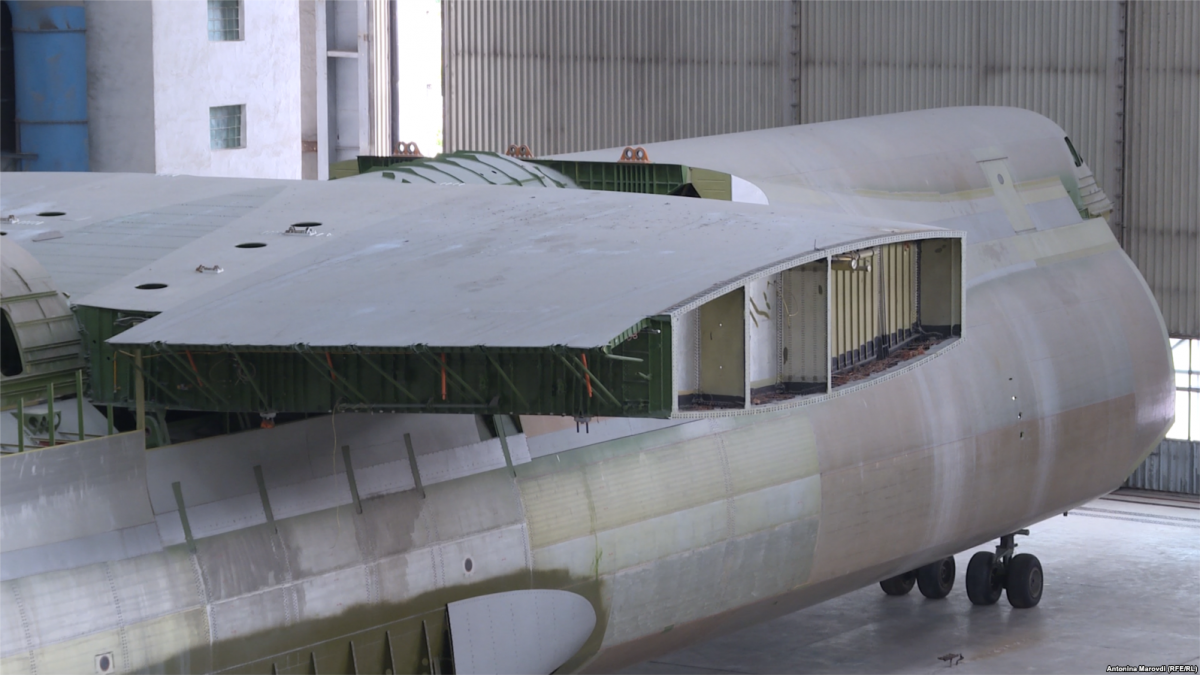

Mikhael писал(а):
а из конструкции вытекает требование fail-tolerance
А идея повышать надёжность прочностью 4-х болтов, а не их количеством, вам в голову не приходит?
а вы требование прочли? Термин перевести сумели?
Вероятно, нет, если возникает вопрос.
Мне даже присматриваться не надо. У меня перед лицом 10 лет трясли диссертацией Балабуева указывая как надо делать правильно и там это было. Может конечно не дотрясли :D
не знаю, чем у вас трясли, но выкладывать фото, прямо противоречащее вашим заявам - это феерично. )
А узел поворота по сути это болт и есть
Согласно мнению фрейда любой цилиндрический предмет, чья высота превышает диаметр, можно считать фаллическим.
Вы, походу, даже старика фрейда переплюнули - для вас фаллическим является любой цилиндрический предмет независимо от соотношения диаметра и высоты... :lol:
продемонстрируйте это на фото и я вам сразу поверю
 Заголовок сообщения: Re: Ил-112
Сообщений: 11300
совсем зрение плохое, очки нужны? :)
Ваше же фото. Выделил стрелками как для слепых и прикидывающихся такими.
Сообщений: 6793
Специально узнал - 6 болтов. По два на передней стенке центроплана и двух самых задних
Сообщений: 11300
А теперь еще раз узнаете, что на самом деле 10?
(С) https://maksiemens.livejournal.com/2238.html
или покрупнее -
стрелочками выделить те же ушки креплений, или сами найдёте по аналогии с фотой постом выше?
Сообщений: 6793
http://www.redstar.gr/Foto_red/Ru/Aircr ... 100_M.html
Сообщений: 11300
и в какой части это бла-бла опровергает то, что видят ваши глаза на фотографиях?
на руслане ввиду меньшей массы не 5, а 4 силовых шпангоута и столько же лонжеронов центроплана, и столько же пар ушек крепления.
И то, если только там глубже нет добавочных ушек соединения шпангоутов с лонжеронами.
Аль имеем просто банальное нежелание признать, что с3.14здели и упорствовали в этом?
Сообщений: 6793
"Крыло навешено на фюзеляж по схеме высокоплана при помощи шести шарнирных узлов"
там даже картинка есть.
Сообщений: 11300
значит или очепятка или банально деза.
лепить лишний лонжерон и лишний силовой шпангоут без связи между ними - бред и полный нонсенс.
Для любого, кто интересуется физической стороной, а не пытается самоутвердиться в спорах о незнакомых ему предметах.
