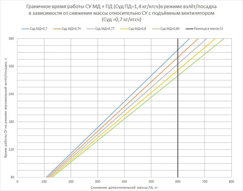

 Заголовок сообщения: Re: СВВП
Сообщений: 79
Правее линии 600 кг выгоднее приводной ПВ массой 1200кг, левее 2 РД41 массой 300 кг и уд. расходом 1,4.
Тяга 2*РД41 несколько меньше тяги создаваемой ПВ F135, поэтому можно немного передвинуть границу влево.
Подъёмная тяга 180 кН
Сообщений: 2551
Спасибо за график - "площадка для размышлений".
Первое, что вижу - нет смысла зацикливаться на "отжиме характеристик ПД/ПВ", нужно менять подход к созданию подъёмной силы на малых скоростях.
Что из "этого набора" уже опробовано на практике?
СПС (сдув пограничного слоя на микояновской "балалайке").
"Поддув крыла" (КМ, "Дракон Бартини").
Щелевые закрылки и крылья.
Непосредственное управление аэродинамикой потока на поверхностях девайса.
Т.Е. использовать планер по прямому назначению, создавая на его элементах поток нужных характеристик и никакого "изобретения велосипеда" - чисто конструкторская работа...
