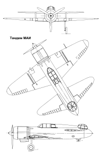

ПГО не несущее, значит бесхвостка с ПГО
 Заголовок сообщения: Re: Аэродинамика
Сообщений: 20884
у "тандема" передние и задние крылья сопоставимы по площади
Вовсе не обязательно:
можно вспоминать кого угодно, но тогда надо процесс разворачивать и в другую сторону. вот адепты говорят что у виггена большое пго и он уже тогда не утка а тандем. хорошо.
Может и так, почему принципиально нет ?
но у любого истребителя нормальной схемы оперение тоже ого-го какого размера. тогда и они тоже тандемы?
По этому вопросу мы то же не раз говорили ... приходя к мысли что они по сути бесхвостки, коим стабилизатор нужен лишь для увеличения плеча ... и тут у нас есть даже яркий пример в лице X-32. Кой легким движением перепилили из бесхвостки в нормальную схему.
Сообщений: 6994
ну тогда у нас все самолеты это летающие крылья с оперением и фюзеляжем. Вы вообще задумывались зачем эта классификация вводится то?
да вы наркоманы просто какие-то :D а если курнуть еще, то станет очевидно что и фюзеляж им нужен только для того, чтобы поместить туда то что не влезло в крыло - т.е. они летающие крылья, наследники творчества Нортропа и братьев Хортен, мать их...
:shock: :shock: ну если так рассуждать, то я тебе легко перепилю любой самолет в любой другой. Блерио в Конкорд например. У этих проектов нет ничего общего кроме цифры 32. вы бы хоть две картинки рядом положили и сравнили
