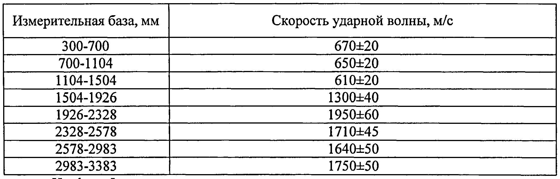

25.09.2013
В ОКБ им. А.Люльки разработан оригинальный пульсирующий детонационный двигатель для дозвуковых и сверхзвуковых летательных аппаратов.
АРМС-ТАСС
В опытно-конструкторском бюро имени А.Люльки разработан, изготовлен и испытан на специализированном стенде пульсирующий резонаторный детонационный двигатель-демонстратор с двухстадийным сжиганием керосиновоздушной топливной смеси со средней измеренной тягой свыше 100 кг и длительностью непрерывной работы более 10 минут.
Как сообщил корр.АРМС-ТАСС главный конструктор ОКБ Александр Тарасов, при проведении испытаний моделировались режимы работы, характерные для турбореактивного и прямоточного двигателей. При этом, измеренные величины удельной тяги и удельного расхода топлива на 30-50 проц лучше, чем у классических воздушно-реактивных двигателей, работающих в сходных условиях. Это было подтверждено результатом прямых сравнительных испытаний.
Как отметил главный конструктор, экспериментально показаны многократное включение-выключение и многорежимность работы с возможностью регулирования тяги пульсирующего резонаторного детонационного двигателя, работающего на авиационном керосине.
Ожидаемые результаты использования предлагаемой высокочастотной, бесклапанной, пульсирующей, детонационной технологии позволят: увеличить тяговооруженность летательного аппарата в 1,5-2 раза; увеличить максимальную дальность и/или массу боевой части авиационных средств поражения на 30-50 проц; снизить удельный вес двигателя в 1,5-2 раза.
В настоящее время на основе проведенных исследований и схемно-конструкторского анализа ОКБ им. А.Люльки предлагает к разработке семейство авиационных пульсирующих двигателей, которые могут найти применение в широком диапазоне летательных аппаратов: от "дешёвых" короткоресурсных двигателей для беспилотных летательных аппаратов и ракет, до самолетных двигателей с крейсерским сверхзвуковым полетом, а в перспективе - двигателей ракетно-космических систем и комбинированных силовых установок воздушно- космических самолётов.
До конца текущего года ОКБ им. А.Люльки планирует начать испытания полноразмерного пульсирующего детонационного двигателя, сообщил главный конструктор.
На фото: лабораторный прототип детонационного двигателя с кольцевой камерой сгорания и рефлекторно-резонансной камерой Пушкина.

Способ и устройство инициирования детонации в трубе с горючей смесью
http://www.google.com/patents/WO2014123440A1?cl=ru
. Погрешность измерения скорости ударной волны не превышала 3%. Результаты измерений представлены в таблице 2, из которой видно, что на измерительной базе 1926-2328 мм - на выходе из участка детонационной трубы с препятствиями-турбулизаторами регистрируется пересжатая детонация, распространяющаяся со скоростью 1950±60 м/с, а на последней измерительной базе 2983-3383 мм регистрируется самоподдерживающаяся детонация, распространяющаяся со скоростью 1750±50 м/с.

Вот ещё работа по генерации детонации в трубке с шереховатостями.
Доклад академика Ю. С. Осипова.
В рамках Программы «Фундаментальные проблемы информатики и информационных технологий» Институтом автоматизации проектирования, Институтом химической физики им. Н.Н.Семенова и Математическим институтом им. В.А.Стеклова с помощью численного моделирования:
