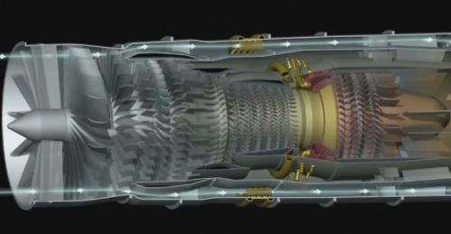

 Заголовок сообщения: EJ200
СообщениеДобавлено: 08 июл 2014, 06:33
Красивые картинки:
http://savepic.net/5924876.png http://savepic.net/5925900.png
А это может кому на иллюстрации сгодится:
http://savepic.net/5922828.png http://savepic.net/5923852.png
http://savepic.net/5928972.png http://savepic.net/5929996.png
http://savepic.net/5926924.png http://savepic.net/5927948.png
http://savepic.net/5916684.png
