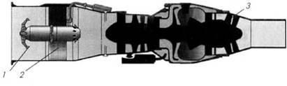

В начале 2000х DARPA и MSE Technology Applications. (не без помощи российских специалистов) прорабатывали возможность создания двигателя с впрыском жидкости или сжиженного газа перед первой ступенью компрессора по программе SteamJet
Данная установка представляет собой обычный турбореактивный двигатель (ТРД) с инжектором, обеспечивающим впрыск воды, жидкого воздуха или кислорода в воздушный канал воздухозаборника. Подача газифицированного в теплообменнике компонента позволяет повысить эффективность работы компрессора, а также снизить температуру торможения; поэтому такая система охлаждения получила общее название MIPCC (Mass Injection Pre-Compressor Cooling).
Компьютерное моделирование работы двигателя SteamJet, выполненное в Исследовательской лаборатории ВВС AFRL (Air Force Research Laboratory), показало стабильность характеристик изделия от момента взлета до скоростей М=6, при этом расход топлива оказался несколько меньшим, чем у комбинированной турбо-прямоточной силовой установки, о тяговооруженность – на уровне ПВРД.
