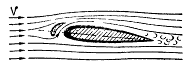

Вообще отклоняемый носок(а это отклоняемый носок, т.к. нет щели между ним и крылом) используется для изменения профиля крыла таким образом, что достигается его безотрывное обтекание на больших углах атаки на любых скоростях.

Всё-же на Т-50 не предкрылок, а отклоняемый носок ;)
Вот предкрылок:
через щель струя воздуха поступает на верхнюю поверхность крыла, за счёт чего на ней увеличивается зона безотрывного обтекания
а вот отклоняемый носок:
Как я понимаю, предкрылки используются на дозвуковом крыле и безотрывное обтекание достигается подсосом воздушного потока из под крыла на его поверхность. А вот отклоняемый носок используется на сверхзвуковом крыле, и безотрывное обтекание достигается оптимальным изменением профиля крыла.

БСЭ:
Механизация крыла
комплекс устройств, изменяющих подъёмную силу и лобовое сопротивление крыла летательного аппарата. М. к. уменьшает скорость посадки самолёта, а при взлёте облегчает его отрыв от поверхности земли. В зависимости от типа М. к. подъёмную силу можно увеличить в 1,5—2 раза и более, благодаря чему посадочную скорость можно уменьшить на 20—50% и более. Добавочную подъёмную силу получают: увеличением кривизны профиля крыла (рис., 1 и 2) и площади его поверхности (рис., 2), улучшением обтекания (воздухом) крыла посредством управления пограничным слоем (См. Пограничный слой) (рис., 3), применением реактивных устройств (рис., 4). На практике часто применяются комбинации этих способов, например выдвижные предкрылки (См. Предкрылок) и закрылки (См. Закрылок) (рис., 2, в).
Механизация крыла: 1 — увеличением кривизны профиля (а — отклоняемый носок крыла, б — щиток, в — простой закрылок); 2 — увеличением площади крыла и кривизны профиля (а — предкрылок, б — двухщелевой закрылок, в — предкрылок Крюгера с трёхщелевым закрылком); 3 — путём управления пограничным слоем (а — турбулизатор, б — отсасывание пограничного слоя); 4 — реактивным устройством (реактивный закрылок); 5 — интерцептором.

Основное назначение отклоняемого носка в изменении кривизны крыла, что изменяет характер обтекания. И применяется он на малых скоростях.

>>Прежде чем писать про бред, убедитесь в правильности прочтения. Я написал, что механизация повышает несущие свойства на низких скоростях, где я писал, что она этого не делает на больших?
Ну вот ваша фраза - ....что изменение профиля крыла с увеличением его кривизны приводит к повышению несущих свойств на малых скоростях. Вот я и говорю что и на больших будет тоже самое, чем и пользуются во всем мире.
>>Там она не применима по другим причинам: на больших скоростях применение механизации увеличивает сопротивление и приводит к вибрациям и излишним нагрузкам.
Рост сопротивления от выпуска механизации при боевом маневрировании сущий пустяк по сравнению с ростом индуктивного сопротивления на этих же режимах. Поэтому если сравнивать два пути получения необходимой подъемной силы или увеличение площади крыла или увеличение коэффициента подъемной силы последний оказывается намного выйгрышнее. С вибрациями тоже давно и успешно борятся а такого понятия как излишние нагрузки никто не знает. Нагрузки такие какие они есть. Вот если не использовать механизацию крыла а увеличить его площадь в полтора раза тогда будут излишние нагрузки в его корне.
>>Если речь идёт об предкрылке в смысле образования щели перепуска между нижней и верхней поверхности крыла, то да.
Механизация передней кромки бывает трех видов - предкрылок, отклоняемый носок и щиток Крюгера. Вы сказали что "Механизация крыла снижает посадочную скорость из-за увеличения несущей способности и к увеличению угла атаки в этом применении не имеет отношения". Я привел вам пример предкрылка, который не увеличивает подъемную силу лично а именно имеет отношение к увеличению допустимого угла атаки.
