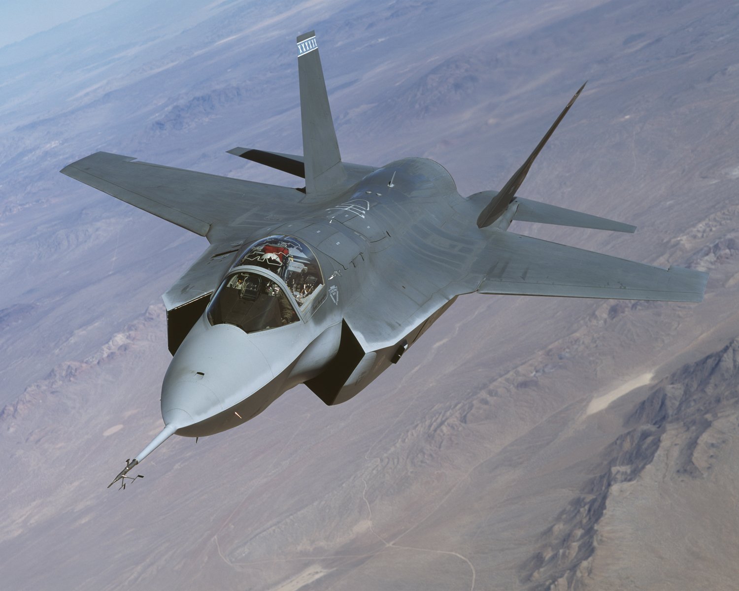

Я говорил о стыке фюзеляжа и лобового стекла. Ту машину что вы привели сложно назвать стелсом. Это ихний Т-50 всего навсего. И вот вам соседние примеры:
http://4.bp.blogspot.com/_80_yaznP3lM/TRv634Hi-kI/AAAAAAAABMw/HK3r1YkyK6c/s1600/X-35.jpg
http://blogs.defenceaviation.com/wp-content/uploads/2011/06/f35-joint-strike-fighter.jpg
Согласитесь вторая версия намного разумнее выглядит
