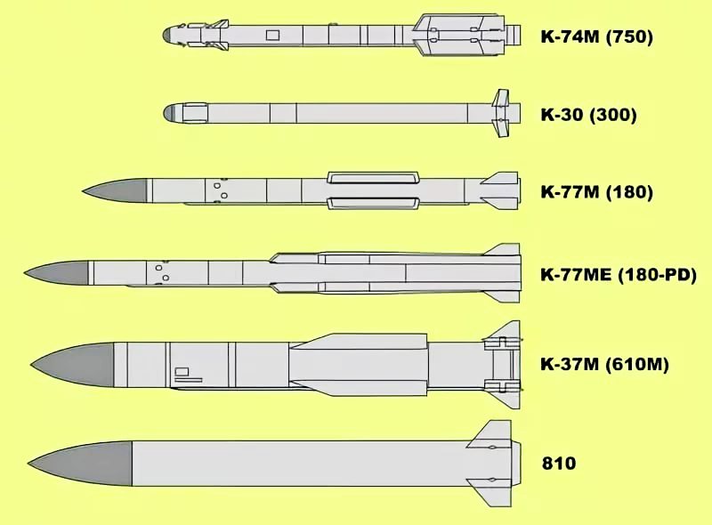

Есть пара вариантов, если безкрылая то можно раздуть корпус или оснастить её ПВРД. Дальность 180ПД примерно так и возросла по сравнению с Р-77.
Предельные габариты корпуса ракеты из условия размещения её в отсеке ПАК ФА, о модернизации МиГ-31 под неё разговор не идёт.
Кстати, длина с диаметром любопытно коррелирует...
Снизу РВВ-БД для масштаба
izd810_1.JPG [ 193.78 Кб | Просмотров: 210 ]
izd810.JPG [ 183.2 Кб | Просмотров: 236 ]
Я вообще думал мидель фюзеляжа 810й уменьшат до 360 мм. Полагаю требование размещения СБЧ больше не актуально.
С прямоточным будет проблема, утопленные (конформные) вз у ПВРД работают плохо, осесимметричный отпадает, нужна приличная апертура антены гсн, да и длинна ПВРД приличная особенно с ТТ газогенератором.
Посмотрел твою картинку с прикидкой ровно десять калибров =), попробуй диаметр 400 мм.

А мне понравилась идея с прямоточным двигателем. Вот слепил по мотивам КР Оникс
izd810_2.JPG [ 115.8 Кб | Просмотров: 331 ]
Напомню, заявлено поражение целей на высоте 40 км.
Прямоточник сомнительная идея.
Попробуй прикинуть с ТТРД диаметр 400 мм, он в зенитных ракетах освоен Долгопрудным, там же делали К-33. ;)

Что мы имеем на данный момент касательно изделия 810?
Габариты определены размерами отсека Т-50, центр тяжести изделия между передними и задними бугелями АКУ, отсюда можно прикинуть площадь стабилизаторов. Вес в первом приближении 700 - 800 кг. Минимальная скорость носителя в момент старта, допустим, М=0.5 / 500 км/ч, максимальная скорость М=6 /6860 км/ч на высоте 40000 м.
Если ракета на твёрдом топлива, то надо просто посчитать вес шашки.
Если ПВРД, то считаем вес шашки до момента запуска двигателя. Кстати, ПВРД на керосине актуален до М=5, дальше требуется водород, что как бы не про нас.
ТРД? А что это за двигатель для такой размеренности и таких скоростей?

Квадратное сечение мы пока трогать не будем, оно не очень аэродинамично
Не согласен, для ОГрО - только квадратное сечение, для максимального использования пространства, так же для незаметности предпочтительнее!
Сообщений: 8541
вот поэтому ракеты класса "воздух-земля" для него сделали квадратными, тут же другой случай ;)
Сообщений: 193
Для таких тяжелых и скоростных "воздух-воздух", квадратное сечение тоже пойдет, я считаю.
Сообщений: 2551
Чем Саш не угодил тебе несущий корпус для ракеты БД?
Сообщений: 189
... отсюда можно прикинуть площадь стабилизаторов.
Там цельноповоротные рули, скорее всего кинематически связанные с газовыми рулями/интерцепторами.
ТТРД твердотопливный ракетный двигатель.
Не будет в таком калибре прямоточника, он выгоден при большом коэффициенте удлиннения и относительно малом миделе.
Я вот что подумал, вырисовывается фактически SRAM/Х-15 только воздух-воздух.
Бескрылая ракета, максимальная высота поражаемой цели 40 км, твердотопливный двигатель, органы управления кинематически связанные аэродинамические и газодинамические рули.
Для полноты картины двигатель стоит сделать двухсекционным с раздельным включением секций, это позволит иметь несколько профилей скорости в зависимости от дальности и характеристик цели, одновременное включение секций - быстрый набор скорости - ближняя зона, последовательное включение секций - средняя зона, последовательное включение с паузой - максимальная дальность. В зур барак-8 насколько мне известно реализован двухсекционный двинатель и двухимпульсный режим.
Как думаешь?

М=6, гиперзвуковики могут иметь форму отличную от цилиндра, вот "волнолёт" какой-нибудь ещё куда ни шло, но не квадрат, там сопротивление раза в два больше может быть
Сообщений: 2551
Какое отношение имеет плоскость ракеты с обтекателем в носовой части и реактивной струёй в донной - к данным коэффициентам сопротивления фигур с разными боковыми профилями?
Рассматривай "подрубленную каплю" у которой донное сопротивление меняется в зависимости от режима работы двигателя.
Что то о "колбасных" фюзеляжах никто не говорит что они "несущие".
Зачем тратить энергию двигателя на полную компенсацию веса ракеты БД, если часть этого веса можно отдать аэродинамической составляющей подъёмной силы создаваемой её корпусом?
Сообщений: 8541
Если ракета самая обычная, то наша задача упрощается кардинально
Объём корпуса РВВ-БД - 0.36 м3, вес 600 кг, изд.810 - 0.51 м3, соответственно вес 0.51 м3 : 0.36 м3 * 510 кг или 600 кг = 723 кг - 850 кг
Может быть она и изд.810 не случайно называется, 810 кг?
Сообщений: 275
Саша, ты эта, таво! ты с хрибочками та завязывай, оне те перспективу в глазу скривляют! :mrgreen: :mrgreen: :mrgreen:
Сообщений: 8541
Вы будете спорить, что сопротивление квадратного в сечении фюзеляжа такое же как и у тела вращения?
И да, лёгкие наркотики расширяют сознание, создатели ХВ-70 и SR-71 не дадут соврать :mrgreen:
