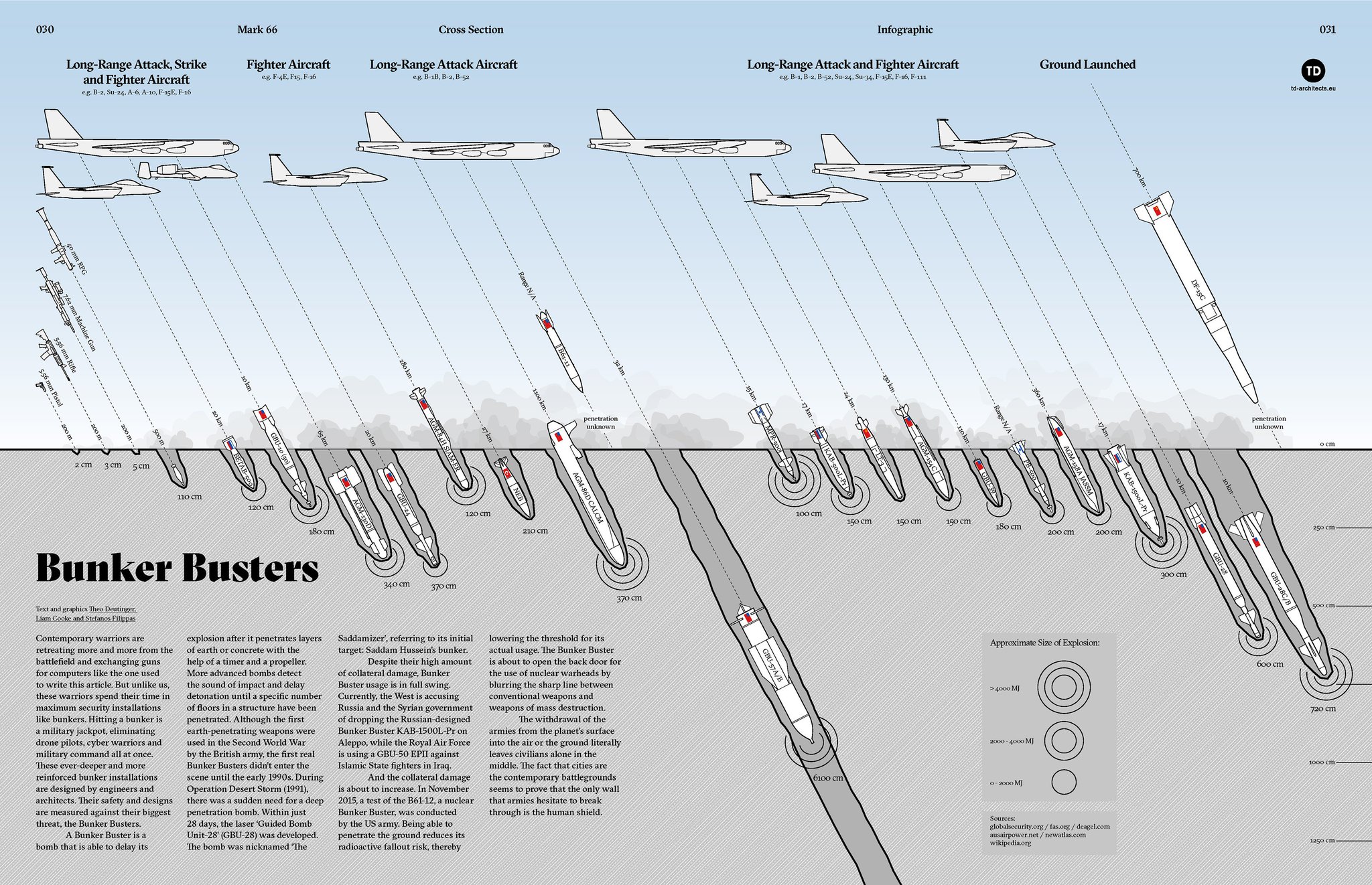

Противобункер(большая картинка).
Масштаб как у презентаций Apple и не несет никакого смысла кроме красивой графики надо читать цифры.
Мне кажется что GBU-57 A/B c 61 метром пробития какой то ляп. Люди вон на такой глубине метро годами роют из-за геологии)

возможно,это вместе с эффектом подрыва?
Бо в принципе, 13.6 тонн немало, но даже из стратосферы даже песок на такую глубину сложновато бить.
А вот с учетом подрыва 2.4 тонны ВВ (в тротиловом эквиваленте наверно порядка 3 - 3.5 тонн), да в замкнутом обьеме, ограниченном толстым слоем грунта сверху, - вероятность есть.
Это максимальное пробитие грунта. В реале меньше.
Впрочем, для такой дурынды, цифры нормальные.
ЗЫ А кто-то ещё говорил, что это у индусов культ лингама :mrgreen:
В лучшем случае. Не так давно считал эту бандуру, в самый хреновый бетон уходило примерно на 27 метров. Но то было со взятой от балды скоростью в 500м/с.
