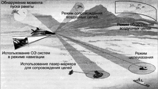

Рис. 3. Режимы работы интегрированной ОЭ-системы

Для получения информации в видимом и ИК-диапазонах частот на борту самолета будет размещена интегрированная ОЭ-сис-тема, которая включает в свой состав подсистему с распределенной апертурой (DAS - Distributed Aperture System) и оптоэлект-ронную прицельную подсистему (ОЭПП).
Установить ОЭПП планируется в носовой части под фюзеляжем самолета. В качестве ее прототипа предполагается использовать систему «Снайпер-XR», разработанную для самолета F-16. Размещение подсистемы на истребителе позволит экипажу самостоятельно осуществлять поиск, обнаружение, распознавание и автоматическое сопровождение наземных тактических целей в пассивном режиме на дальности 15-20 км в любое время суток, а также поиск и сопровождение воздушных целей. Лазер даст возможность наводить управляемое высокоточное оружие, в том числе новейшее J-серии, и поражать важные наземные и морские цели (узлы связи, транспортные узлы, заглубленные командные пункты, склады, надводные корабли т. д.) с высокой точностью (рис. 3).
ОЭПП включает инфракрасную камеру переднего обзора, работающую в диапазоне длин волн 8-12 мкм, телевизионную камеру на приборах с зарядовой связью, лазерный дальномер-целеуказатель и лазер-маркер. На дисплее, расположенном в кабине пилота, может отображаться информация, поступающая от телевизионной и ИК-систем в реальном масштабе времени.
Главными особенностями этой подсистемы являются использование новейших алгоритмов обнаружения и распознавания наземных объектов по получаемому двухмерному изображению и стабилизация оптоэлектронного блока на основе перспективных технологий, которые позволили повысить точностные характеристики системы более чем в 3 раза по сравнению с аналогичными.
Для предотвращения повреждений датчиков ОЭПП (расположенных стационарно и имеющих широкую апертуру) будет установлено сапфировое стекло, обладающее высокой прочностью и являющееся прозрачным для видимого и ИК-диапазонов длин волн, но не пропускающее радиолокационные сигналы. Максимальная дальность действия лазера 40-50 км. Углы паля зрения: узкий 0,5 х 0,5°, средний 1 * Г.широкий 4 ■ 4=. Планируемое время наработки на отказ порядка 700 ч.
Подсистема DAS включает в свой состав шесть ИК-датчиков, обеспечивающих обзор пространства во всех направлениях. Информация с них может проектироваться на нашлемную прицельную систему, что даст возможность пилоту видеть обстановку в ИК-спектре под самолетом, а кроме того, она будет использоваться в качестве вспомогательного средства навигации. Предполагается, что установка на истребитель этой подсистемы с распределенной апертурой позволит сократить 30 проц. стоимости и снизить в 2 раза общую массу ИК сенсоров.
