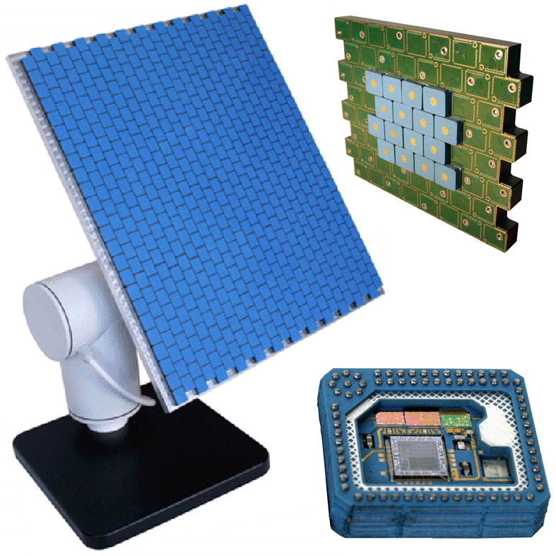

Цена модулей планарной АФАР на порядки дешевле чем классическое исполнение в этом и есть новация, то что японцы микросхемы по GaN на HTСС начали делать чуть раньше (и Американцы) это понятно про это написано, фишка как раз в цене и есть. На основе микрух GaN сборка выполнена на LTCC керамике все вместе с охлаждением, при этом малые габариты, в этом фишка (в общей архитектуре уже готового ППМ).
цитата:
планарная, функционально законченная конструкция с интегрированными антенными элементами
рекордно малая толщина . 13 мм
высокая стойкость к ВВФ СВЧ-субмодулей из LTCC керамики
высокая технологичность, повторяемость и стабильность параметров
интегрированный высокоскоростной синхронный последовательный интерфейс управления
возможность объединения модулей для создания антенн любого размера
низкая стоимость
цитата:
С учетом обобщенного мирового опыта в ОАО НИИПП ведется разработка многоканальных интегрированных планарных приемных и передающих модулей АФАР, которые включают в себя все элементы полотна АФАР (активные элементы, антенные излучатели, системы распределения сигналов СВЧ и управления, вторичный источник питания, управляющий цифровой контроллер с интерфейсной схемой, систему жидкостного охлаждения) и являются функционально законченным устройством.
http://www.traisel.ru/doc/production/niipp/36/2
