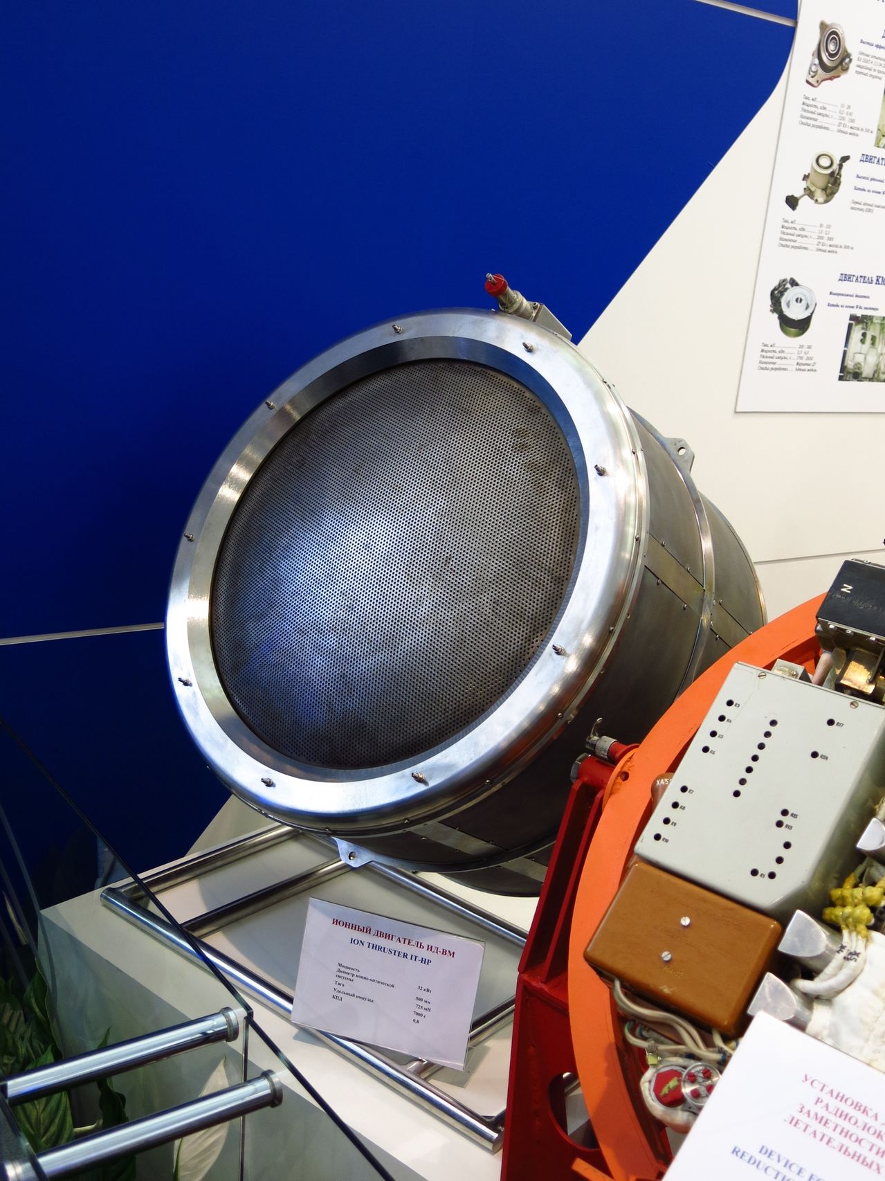

С помощью ЯЭДУ пока не планируется доставлять людей. Электроракетные двигатели пока не имеют достаточной тяги. По этому ЯЭДУ предполагается использовать для доставки аппаратуры, модулей станций, баз, техники, спускаемых аппаратов. То есть то, что может долго находиться в космосе. А людей предполагается доставлять быстро и дорого, с помощью химических двигателей. Чтобы сэкономить на доставке людей предлагается использовать водяной лёд на спутниках и планетах нашей солнечной системы. По этому открыты НИР по созданию реактивных двигателей использующих продукты разложения льда, космические электролизные станции и тому подобное.
Сейчас Центр Келдыша идёт по пути ионных двигателей. При этом двигатели на основе законов Холла отвергли по неизвестной мне причине, возможно из-за их меньшей надёжности.
Центр Келдыша заплатил деньги немцам, чтобы они передали нам технологию создания "сеточных" ионников как у американцев. Суть этой технологии в методе создания самой сетки, которая должна быть очень надёжной, она должна не прогорать годами. Также она должна быть очень точно изготовлена, ведь она представляет собой ионно-оптическую систему (ИОС) и если отверстия будут выполнены не соосно и не на точном расстоянии, то электростатические силы ионов будут на это сильно реагировать, скапливаться в определённых местах и прожигать сетку. Также сетка обладает слабой проницаемостью.
Как оказалось сетка эта делается путём сложения углеродного волокна в матрицу из штырей. То есть сверлить отверстия не нужно, а именно эта процедура влияла на качество изготовления анодной сетки для ионного двигателя.
Но сетка это тоже не годное решение, слишком малая мощность. Если повысить мощность сетка прогорает. И Центр Келдыша придумал использовать анодные пластины установленные параллельно. Какова тяга такого двигателя неизвестно, но вроде как он будет лучше "сеточного" ионника, а по стоимости изготовления и надёжности лучше чем магнитоплазмодинамические двигатели.
Статья из журнала Двигатель за 2015 год.
Двигатель ЭРД-50, разработанный в Центре Келдыша, предназначен для марсианского экспедиционного комплекса. Единичный модуль должен иметь мощность 30 кВт, обеспечивать удельный импульс тяги 7000 с и время огневой работы не менее 15000 ч. При этом суммарная мощность ЭРДУ у поверхности планеты должна составлять 15 МВт. Каждый электрод состоит из 170 стержней, растягиваемых пружинами для сохранения геометрических параметров при нагреве системы. Для проверки правильности принятых решений, а также в целях отработки технологии изготовления щелевых ИОС и изучения особенностей работы, разработана и изготовлена лабораторная модель ионного двигателя ИД-180П.
Сейчас также разрабатывается другой вариант.
Другим вариантом щелевой конструкции электродов является набор параллельных стержней или натянутых струн. Основой этих материалов в перспективе могут быть сетки из графитовых волокон.
Самым интересным представляются струны. Можно сделать простую автоматическую систему восстановления ИОС путём перемотки углеродного волокна с одной бобины на другую и таким образом значительно повысить ресурс двигателя.
Также есть мнения, что такой двигатель сможет работать в условиях атмосферы при достаточно большом потоке плазмы. То есть при таких условиях, когда между источником плазмы и ИОС фактически нет места атмосферному воздуху. Такое явление происходит, когда давление плазмы выше давления внешней атмосферы и постоянно возникает во всех обычных реактивных двигателях. То есть необходимо поставить такую ИОС в сопло обычного реактивного двигателя, подать большое напряжение и посмотреть что получится.
