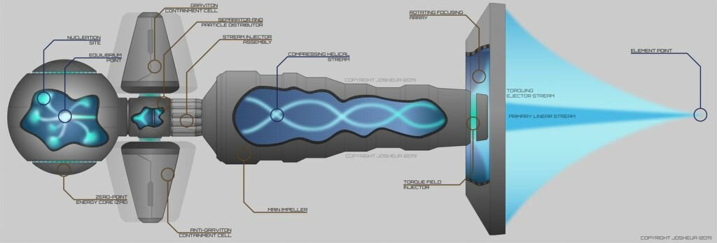

Иностранный дизайн.
Мы видим реактор, плазменный канал с магнитной фокусирующей системой создающей ударные волны в сжатых плазменных потоках и сопло управляемое магнитным полем. Ударные волны в плазме должны приводить к возникновению термоядерной реакции, поэтому корабль назвали фотонным.
Это практически моя идея. Почти. Они не показали, как будут извлекать электричество из плазмы необходимое для магнитов. И я подозреваю, что они предполагают это делать в separator and partical distributor. Предположительно моим способом.
Воры! Я придумывал это для России.

Обратите внимание.
Это плазменный щит?

Я теперь не могу спокойно спать, пытаюсь понять концепт.
Что если тарелка впереди это такой парус, для отражения ионных потоков из источника прямо перед тарелкой? Горячие положительно заряженные ионы несутся к отрицательно заряженному парусу, ударяются об него получая недостающие электроны, становятся нейтральными и передав значительную часть кинетической энергии парусу спокойно отлетают назад. То есть это не только парус, но и генератор защитной атмосферы для межпланетного корабля.
Такого рода движитель позволяет испускать исключительно нейтральные атомы не создавая разность потенциалов, что мы сейчас пытаемся побороть с помощью всяких электронных пушек. Положительные ионы неизбежно примагнитятся к парусу. Недостатком движителя является масса паруса и его устойчивость к ионной бомбардировке.
