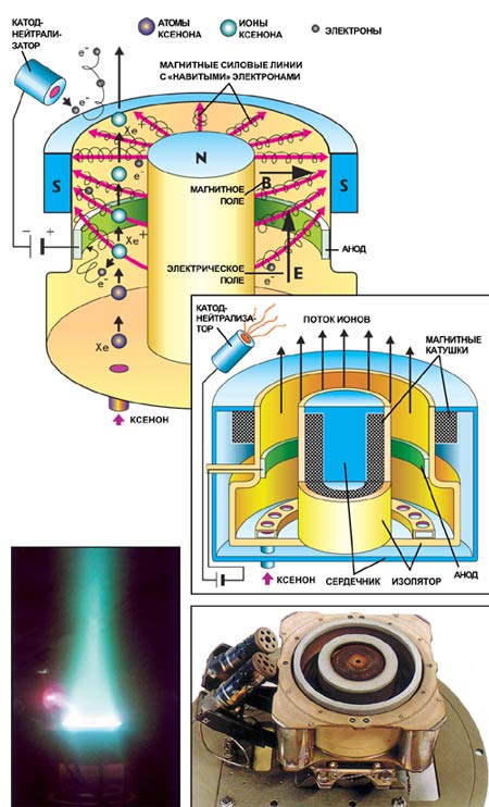

Он же СПД производства КБ «Факел» при научном сопровождении ИАЭ им. И.В.Курчатова.
Он же магнитоплазмодинамический, и чем собственно говоря не роторный?
Так что возможно не стоит искать темную кошку в темной комнате, тем более что в статье откровенно наврали о том что в документах на НИР вобще содержится это название.
В итоге имеем.
1 Ионники.
2 Холловский двигатель, он же стационарный плазменный двигатель СПД
3 МПДД от КБХА на 10 киловатт
Он же отечественный аналог этого самого VASIMR.. Которым КБХА начали заниматься в 10 году..
Первые два, не безэлектродные, и охвачены НИРом, в т.ч. На повышение мощности и т.п.
Последний является перспективным, с расчетом на более высокую тягу, ресурс, многотопливность, варьирование между тягой и импульсом при одной и той же мощности. И т.д.
Вобщем не особо замметно каких то значительных прорывов. Этот васимр на западе уже сто лет в обед разрабатывают.
Кстати, вот походу "засранный" СПД

 Заголовок сообщения: Re: ТЭМ (ЯЭДУ, КЭТА)
Сообщений: 1676
Ну ок. Не та картинка. Но тем не менее она гуглится по запросу плазменный двигатель.
Вот нужная
Всеравно это не меняет того что в статье конкретно говорилось что якобы в НИР Форсаж было написано про некий роторный мпд, а по факту ничего такого там не говорилось, а говорилось про холловские движки, и конкретно про СПД. И что нам теперь тут журналистские фантазии обсуждать чтоли?
Далее оставляю текст как был.
Какой текст? Это вобще про что?
Сообщений: 8661
BOND писал(а):
Не та картинка
Да, теперь это та картинка. И это СПД, который тоже холловский двигатель.
Это ещё один из вариантов ЭРД. Попал сюда в диалог в результате путаницы. Можно не обращать внимание. Оставил текст из-за красивых картинок и видосика.

3. РМПД - роторный магнитоплазмодинамический двигатель делает Арсенал.
4. Ионник на аргоне или криптоне центр Келдыша хочет сделать самостоятельно, или с привлечением ещё какой-нибудь организации.
Следует уточнить, что в пункте 3 исполнителем также является Центр Келдыша, как главный подрядчик. Арсенал субподрядчик.
