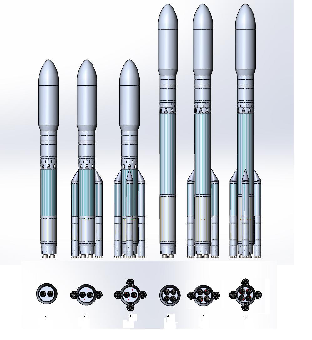

 Заголовок сообщения: РН Сункар он же Феникс он же Союз 5
Сообщений: 7204
и идея в виде ускорителей на основе переделанных боковушек Союза
НОО 200*200 км * 51 град. с Байконура:
С двумя: 20437 кг
С тремя: 21991 кг
С четырьмя: 23509 кг
С пятью: 24991 кг
С шестью: 26433 кг
На ГПО-1800 с Байконура:
С двумя: 6126 кг
С четырьмя: 7258 кг

 Заголовок сообщения: Re: РН Сункар он же Феникс он же Союз 5
Сообщений: 7204
Higgs писал(а):
Да и класс нагрузки протоновский.
ну дык для этого...
Higgs писал(а):
А у Зенита он прекрасен и автоматизирован.
ничего не мешает сделать тоже самое
Higgs писал(а):
Стартовый стол и "Крокодила" доставки тюнинговать
а это по любому делать
Higgs писал(а):
заправочные горловины, зажигание
лазерное зажигание есть
с горловинами какие проблемы?
Higgs писал(а):
РД-170 надо будет более высотным делать, работать он больше в разреженной атмосфере
он и так немножечко высотный
Сообщений: 7204
строй часть и кольцо Союза и наш сабж в нем...
т.е. вполне при списании и модернизации старта можно переделать...
мне видится установщик аки зенитовский чутка побольше и в корме мини блок Я со всеми горловинами/ кабель мачтой и т.п. интерфейсы подключаемыми в МИК
Сообщений: 344
А как быть с замками морковок, при цилиндрическом основании вектор силы с морковки не будет проходить через основную ступень, смогут ли они отклонится на угол при котором осуществляется выход яблочка. С нижними замками тоже мутить надо, в Союзе они прямые и связаны между собой(но это как я понял из-за невозможности в 50-ые синхронизировать отстрел).
Сообщений: 7204
А зачем нам замки морковок?
Есть другие решения...более современные и технологичные
Я же не говорю взять морковки как есть...
А на основе их...т.е. Дешовые, надежные двигатели и сделать максимально дешевый и технологичный ускоритель
А то на прогрессе жаловались что в союзе нет ни одного одинакового шпангоута, что тоже дешевизны не предпологает

Сообщений: 626
И сколько грузоподъемности получается на НОО?
Сообщений: 7204
у меня получился 1 вариант 9т, если бв волга добавить, то 11...12
Второй / третий не считал, думается 11...12т и 12...14 соответсвенно
