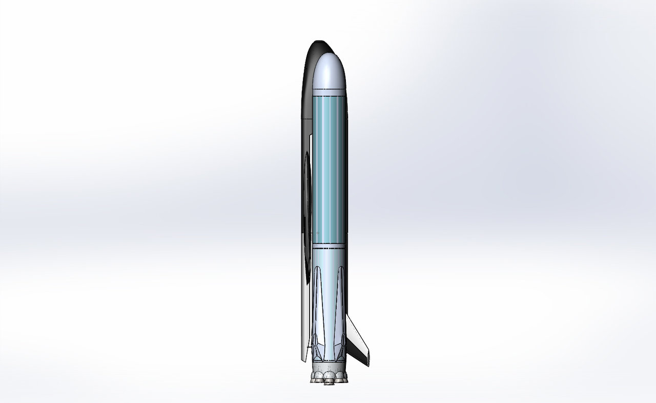

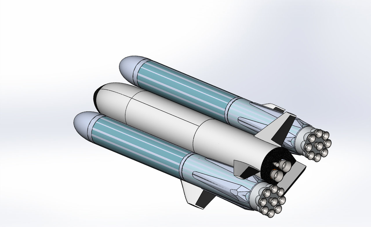

беспилотный девайс
ДУ УРМ состоит из 9 наших перспективных метановых(которые в есть в ФКП) РД.
причина использования мной -
1.возможное наличие двигателей
2.горячее резервирование.

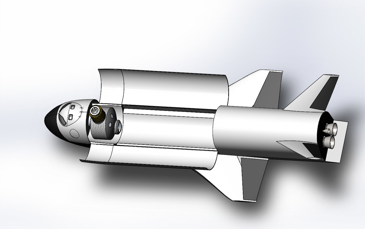

пилотируемый девайс

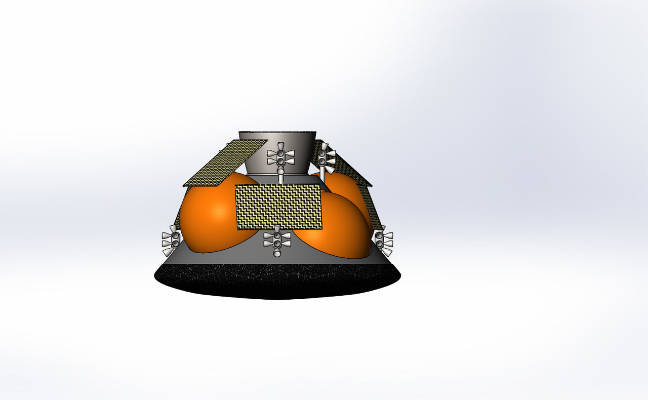

есть идея относительно САС
отстреливаемая капсула-кабина экипажа (да, тяжелее. но...)
многоразовый рб
рб с адаптером после "установки спутника на орбиту"

Простите одно замечание - ради упрощения схемой было бы хорошо если вертикальный стабилизатор был один в центре, иначе некие риски появляются:
- возможные проблемы при отделении ускорителей с головного носителя и
- возможные проблемы при прохождении плотных слоях атмосферой.
 Заголовок сообщения: Re: Многоразовые космические корабли
Сообщений: 7165
Через [tmb] было бы нагляднее
Че че? :? :oops:
Сообщений: 7165
Это есть
Тут какие проблемы?
А так, по задумке это вертикальное оперение "работает" так же и как горизонтальное.
Ибо крыло "более впереди", нежели у бурана с шаттлом
Схема как у х37 если заметили.
Думается, что косяк у меня в том, что крыло нужно еще более вперед двигать.
Или пго добавить и один киль? Чтоб "уткой" был?
Сообщений: 1470
Я понял задумку и она хорошая. Думаю однако что один киль минимизирует "топлинные" риски, связанные с трением при прохождении атмосферой на обратном пути домой. Хотя у Бор-а маленькие крылья тоже добавляют устойчивость в вертикальном направлении.
Не знаю, вероятно остается основной риск только при отделении ускорителей, потому что бустеры "обнимают" основной товар со всех сторон.
Сообщений: 7165
Риск конечно есть, но
1.это не бустеры, а первая ступень. Двигатели орбитера запускаются после отделения.
2.т.к это первая ступень, то в отличие от бустеров шаттла и бурана они летят дальше и выше, т. е. "особых"динамических напоров от атмосферы нету. Впринципе связка уже летит в невесомости.
Кстати из-за того, что летит дальше, мне думается, что крылатые блоки будут предпочтительнее, чтоб не строить площадки посадки на возможных траекториях вывода иглавное инфраструктуру для перевозки этих блоков.
Пущай сами летят до старта... На уже имеющийся космодром.
Поэтому у бурана и шаттла здоровенный киль - дабы на гипперзвуке и на большом угле атаки выходил из "тени" и "рулил"...
Сообщений: 7165
с кучей если.
вроде сходится все...
