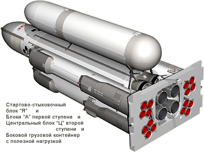

Вот предложение Энергии с новой второй ступенью. Здесь тризенит и шестизенит
Хватит издеваться и выдавать за новое, то что было уже давно...

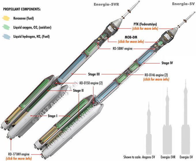

Источник агентства ТАСС сообщил, что к тому времени был определен примерный облик сразу двух сверхтяжелых ракет-носителей. Два варианта ракеты «Энергия-5В» получили собственные рабочие названия «Энергия-5В-ПТК» и «Энергия-5ВР-ПТК». Предварительные проработки по двум проектам планировалось представить руководству корпорации «Энергия», а также ведущим организациям ракетно-космической отрасли.
Согласно оглашенной информации, ракеты обоих типов будут строиться по трехступенчатой схеме и использовать жидкостные двигатели. Первую и вторую ступени двух ракет предлагается оснащать двигателями РД-171МВ. Первая должна получить четыре таких изделия, вторая – два. Третья ступень должна будет комплектоваться двумя двигателями РД-0150, использующими водородное топливо. Два варианта ракеты будут близки по своим характеристикам, но предполагается предусмотреть некоторую разницу в возможностях.
Ракета-носитель «Энергия-5В-ПТК», по существующим расчетам, будет иметь стартовую массу 2368 т. Она сможет выводить на низкую околоземную орбиту до 100 т полезной нагрузки. На окололунную орбиту можно будет отправить до 20,5 т. Проектом «Энергия-5ВР-ПТК» предлагается оснащение ракеты разгонным блоком, имеющим двигатели на водородном топливе. В такой конфигурации носитель будет иметь стартовую массу 2346 т. Применение разгонного блока даст соответствующие преимущества при решении тех или иных задач.
При использовании ракет «Энергия-5В» для доставки на орбиту пилотируемого космического аппарата «Федерация» или перспективного взлетно-посадочного модуля для лунной экспедиции возможно применение т.н. межорбитального буксира.
И это я читал ранее. Далее...
Утверждается, что стартовый стол для ракеты «Энергия-5В» будет универсальным и позволит осуществлять запуски техники разных типов. С его помощью можно будет отправлять в космос перспективные ракеты среднего класса «Союз-5», а также другие носители, выполненные на их базе путем соединения нескольких блоков. Среди прочего, такой стартовый комплекс сможет использоваться вместе с перспективными сверхтяжелыми ракетами семейств «Ангара» и «Энергия-5В».
А вот тут уже возникает первый вопрос, как они собираются с одного стола запускать и Ангару и сверхтяж?
И вот она, картинка, которая вроде как должна всё прояснить.
Люди, когда увидели такое, удивились, как эта лапша может полететь. И я удивился. Отнёсся к словам Солнцева критически и стал искать что это за метановый двигатель для сверхтяжа.
Последний важный абзац.
В 2027 году на космодроме Восточный будет достроен необходимый стартовый комплекс, а в 2028-м состоится первый запуск.
То есть такую лапшу решили строить только из-за сроков?
На картинке перепутаны наименования ракет. Справа должна быть Энергия-5В, а слева Энергия-5ВР. Третья ступень в обоих ракетах водородная. Это следует из двигателя РД-0150. Если посмотреть внимательно, то на чётвёртой ступени установлен двигатель РД-0146 и тут проясняется много интересного (или наоборот запутывается).
РД-0146 — безгазогенераторный жидкостный ракетный двигатель, разработанный Конструкторским бюро химавтоматики в Воронеже, аналог американского двигателя RL-10В-2.
Двигатель разработали по безгазогенераторной схеме, что упростило его конструкцию и повысило надёжность. Но для такого двигателя требуется синхронная работа двух высокоскоростных турбонасосных агрегатов. КБХА долго не удавалось решить эту проблему.
10 октября 2009 года была завершена разработка турбонасоса для РД-0146. Турбонасос КБХА является самым скоростным в мире среди серийных ЖРД, работая на скорости 123 000—125 000 оборотов в минуту.
Чтобы синхронизировать работу турбин их необходимо сцепить шестернёй, а механика на таких скоростях и температурах неизбежно даёт сбой. Что они там придумали неизвестно, но не это главное. Главное вот что... вариант РД-0146ДМ работает на природном газе.
Исходя из всего выше написанного я делаю такие выводы:
1. Такую длинную тонкую "колбасу" решили строить из-за ограничений по времени.
2. Метановый двигатель скорее всего будет применяться на четвёртой ступени.
3. В статье сказано об двупусковой системе из таких сверхтяжей, один из которых предполагает использование орбитального буксира. В статье кто-то делает предположение, что такой буксир можно создать на основе разгонного блока ДМ. Я же могу предположить, что в качестве этого буксира вполне может быть использовать ядерный космический буксир. То есть с помощью одной из ракет запускается лунный взлётно-посадочный модуль, который доставляется на орбиту Луны с помощью буксира, а люди на пилотируемой Федерации летят к Луне на второй ракете, где стыкуются со взлётно-посадочным модулем, переходят в него и совершают посадку на Луну.
Всё!

Скажу, раз непонимаешь
Поменять железку потом проще...чем строить сразу нафиг не нужный 150т стк
Нам нужен тризенит ты это понимаешь? По твоей идиотии нету ничего конкурентного между
Ангарой и 150т супертяжем по твоей идее
Тот твой триблок с толстым центром очень дорог
Центральный блок Энергии стоил в 4раза дороже чем все боковые зениты вместе взятые
А никак...забыли про это и строят старт ангары...
А вообще технически можно было бы и ангару пускать со старта стк, если делать сменную железку с дырками (блок я)
Далее ты опять некрофилишь и притягиваешь новость 2009г совсем по другому проекту к теперяшнему
Водородный

со сменным блоком Я) (что такое Я?
Сменная железка - адаптер между уксс и рн

Придётся создавать ещё одну водородную ступень
Для ангары...
Это разгонный блок, пуск в 24м году
Квтк называется
вообще вся ракета в целом получается немодернизируемой
Схрена?
Ставь потом толстый центр и вперед...
Это какой-то писец на мой взгляд.
Песец - то чты предлагаешь
Тогда что за третья ступень с РД-0150?
А это третья ступень ангары а5в :mrgreen:

От "Перспективной РН тяжелого и сверхтяжелого класса", нам нужно 5-20 тонн на ГСО. Масс на НОО ни кого, в текущих реалиях, не интересует, больше 20 тонн там не нужно.
Отечеству срочно нужен тяжелый носитель для спутников РЭР/РЛС и т.д., в том числе с ЯЭУ именно на ГСО. А у этих изделий качество их функции зависит от массы почти напрямую (размеры антенн, энергетика и запаса топлива для переориентации). Под какие мирные программы это будут замаскировано для массовой публики, это вопрос вторичный и не для военного форума, ИМХО.
Из того, что есть, ничего этого не обеспечивает даже близко. Протон с ДМ, как и Ангара-5 с ДМ - 2.6т. А5(которой нет) с КВТК(которого нет) обещают всего 4.5т. От того военные, а за ними и руководство в недоумении и требуют (сверх)тяж.
 Заголовок сообщения: Re: Перспективный РН тяжелого и сверхтяжелого класса нужен ли?
Сообщений: 4983
20т на ГСО - это Энергия 5 ВР
именно эта РН оптимизирована на ГСО и отлетные межпланетные траектории
а Энергия 5 В (где есть КВТК и УРМ 3В от Ангары А5В ) больше на НОО
меньше рн на ГСО -
Энергия 3 ВР
еще меньше
Энергия 3
вот эта примерно
еще меньше
Ангара А5М
еще меньше
Союз 5
Я не понимаю как стартовый стол для узкой центральной ступени подойдёт потом к широкой центральной ступени. Вот где я не понимаю!
Так вот что такое Я.
В ней всё дело? В этой железке?
Ясно.

Если достаточно сменить одну железку и не придётся перестраивать весь стол, то это конечно очень хорошо. Но теперь закрадывается такая мысль. Железка под пятизенит позволяет запускать со стола одну ракету Союз-5 (Зенит). Можно ли будет запускать один Союз-5 с модернизированного стола, после того как мы заменим железку?
