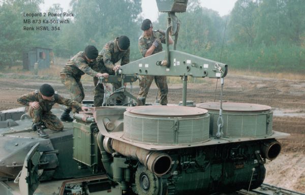

Ещё Лео-2 с откинутым экраном, ну и МТО можно лицезреть:
