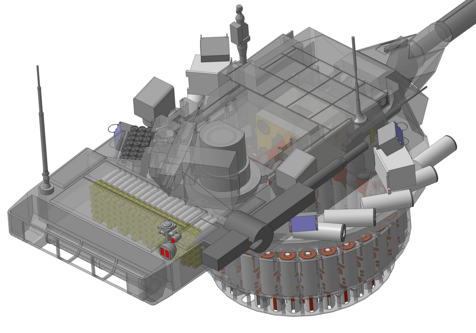

krane писал(а):
Если для БМП с изолированным БК в башне это придумано, значит и для вспомогательного орудия в башне танка идеально подойдет. Здесь как раз шли к совершенству в отношении огневая мощь/масса/объем. Углы наведения у нее какие надо. Это же АПГБ.
Сблокировать автоматический гранатомет с ЗПУ это несколько другое.
У БМП это главное вооружение, и оно вместе с боекомплектом занимает полбашни.
На танке это будет монструозная конструкция, по сути сверху башни Т-14 нужно будет установить башню БМП.
А я предлагаю универсальный модуль с пулемётом и автоматическим гранатомётом высокой баллистики (или автопушкой низкой баллистики). Данный модуль должен быть встроен в контур СУО танка - орудийный для стрельбы по наземным целям, и в контур ПВО/КАЗ для работы по воздушным (БПЛА, ПТУР, суббоеприпасы)...

Все то же самое, что и на об.195 с его вспомогательным орудием.
Ваша то идея понятна, для ПВО от дронов она даже удобнее, не нужно отворачивать башню при обороне. Была бы система обнаружения, а там, может и пулемета достаточно будет.
Но вот глядя на штурмы, что в городе (в Сирии, да и на СВО), что в посадках, танковое орудие долго перезаряжается, БК быстро заканчивается, не поперчить им особо. Вот и видится необходимость во вспомогательном орудии. Плюс хорошие углы возвышения у него, что расширяет возможности вплоть до ПВО.

ИМХО эту тему можно сблокировать с зенитным пулемётом, в одну установку с единой системой управления огнём, добавим и ему возможности вести огонь по БПЛА и вернув, таким образом, статус зенитного средства.
Насчет 40мм гранатомета я это тоже предлагал.От пулемета можно и отказаться гранатомета хватит.а то монстр может получиться.Боекомплект АГС увеличить зато можно максимально.
Еще вырисовывается 1-4 БПЛА для разведки и корректировки.
Ну и в идеале угол возвышения главного орудия можно и желательно увеличить.

Прицелу не мешает, но датчики нужно перенести. Орудие по сути лежит сверху на башне, под ним небольшой желоб для отрицательного угла склонения (как на об.195 по сути), и все это сбоку от прицела (а не за ним, как на об.195). Можно и полностью как на прародителе сделать, сместив и прицел.

Крупноват и тяжеловат он для вспомогательного оружия танка. Да и боекомплект хотя бы в 100 выстрелов, требует большущего "сундука"... вот на какую нибудь БМПТ - норм, то что доктор прописал.
 Заголовок сообщения: Re: Т-14 "Армата"
СообщениеДобавлено: 28 янв 2024, 17:52
Это орудие для модулей плавающей ЛБТ, с вынесенным БК. По массе и БК оно сравнимо с 2А42. Что поставили на об.195. Там гильзы маленькие, понимаете?

Нужен лёгкий (относительно) модуль с пулемётом и 30-40 мм гранатомётом усиленной баллистики. И не заниматься шестопёровщиной.
