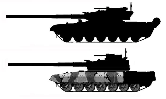

Сообщений: 357
Кто рисовать умеет? Можно уже прикинуть по фото примерный силуэт 195 , как с фото т-50 после первых полетов. есть есть фронт , тыл , словом все кроме задней части башни.
 Заголовок сообщения: Re: Перспективный российский танк / об.195
СообщениеДобавлено: 17 мар 2011, 18:30
Это НЕ об.195. Это ходовой макет с башней(без обвеса) и орудием от об.195. Ходовая часть, естественно, чужая.
СообщениеДобавлено: 17 мар 2011, 18:38
Сообщений: 3478
Ходовая часть от Т-72А, по бокам - балласт, брони нет, прицелов нет, АЗ тоже наверняка нет, хотя стрелять скорее всего может. Никаких новых выводов из фото сделать нельзя.
Орудие - ессно его, у нас только одна 152 мм ГСП, 2А83.
СообщениеДобавлено: 17 мар 2011, 18:46
Сообщений: 357
чего вы все умные то такие ? а во мне дурака видите ? фото я запостил для понимания конфигурации башни. Лепите к ней сверху прицельный комплекс и будет счастье.
Изображение вот вам тыл и профиль корпуса
Изображение вот фронт и часть прицельного оборудования.

Кто чтоб не говорил, но камуфляж у него отличный, хрен что разберёшь на фотографии.
СообщениеДобавлено: 19 мар 2011, 00:47
Сообщений: 6759
Гм может кто нарисовать модель с замечаниями? Я просто не могу - компа нет :evil:.
А доделки - маска пушки немного другая ( так имхо нет вертикального наведения )
- прицел наводчика рядом с пулеметом
- огневые элементы каз по периметру башни ее решетки тоже
- рлк аля хризантема справа от пушки
- прицельный блок над пушкой убрать то, что за ним перебелать в панораму командира
